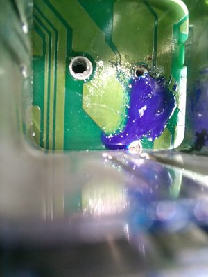

    Вышел из строя эбу автомобиль ауди q7 3.0 дизель 2007 год ,при включении зажигания горит спираль трещат релюшки в ногах водителя под панелью и под капотом в блоке предохранителей работают вентиляторы перестал крутить стартер ,вскрыл эбу, выдовило конденсатор пробило плату под ним ,конденсатор заменил плату восстановил заменил умерший транзистор, толку ноль, блок под номером 4l0 910 401 G каким блоком возможно заменить или хорошего специалиста который сделает подскажите сам с алтайского края, буду очень признателен помощи.

    Смотри переходы на которые попал электролит, плата многослойная если увидишь где электролит съел переход смотри на просвет плату можно расчистить и под паяться , по замене 4L1910401D подходит.

    Транзистор просто так не выходит из строя надо проверить обвязку у этого транзистора всё диоды, резисторы и конденсаторы. Самому сделать будет проблематично, лучший вариант замена на контрактный. Ищи с разборок.

    ЭБУ только менять . Ремонт его бесполезен . На замену можно взять другой блок не от Q7 и с определёнными хитрости он будет дешевле.

    А при чём тут электролит?

    Из конденсатора может попасть на плату электролит, он разъедает переходы.

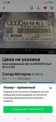

    Есть эбу на авито "мир моторов" в Питере.

    Прошу прощения, не мир моторов а склад моторов.
