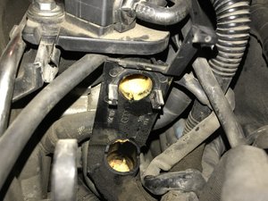

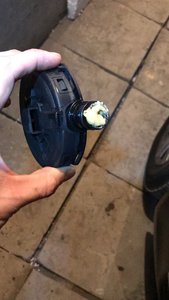

    Всем привет!
    Парни, сильно не пинайте. Может и баян, но, не нашёл ответа на вопрос: откуда столько много берётся эмульсии в морозы?
    Я недавно столкнулся с этим. Как раз, ударили морозы лютые, пробег-10 на работу, 10 с работы. Выхлоп нормальный (не густой, не сладкий), ОЖ не давит, шланги системы охлаждения не надувает.
    Увидел под крышкой эмульсию. Снял грибок-все забито «сметаной» (фото 1). Снял всю систему ВКГ (только не добрался до самого нижнего шланга, идущего непосредственно в крышке картера), все промыл, заменил грибок, сменил масло. Через три недели снова ударили морозы. Снова такая же хрень (фото 2).
    Я понимаю, что конденсат и все такое, но, почему сметаны, мать её, так много может быть?
    И ещё вопрос к знатокам: может ли ОЖ попадать в масло, при этом никаких других признаков (всем известных) пробитой прокладки ГБЦ не наблюдаться?

  14. Desmont
    Desmont Участник форума
    28 сен 2017
    235
    Иркутская обл.
    А6 С6, 2005, BBJ+6hp19
    Андрей, ты, как всегда, первый:hello: даже такое огромное количество может быть из-за коротких пробегов при низких температурах?

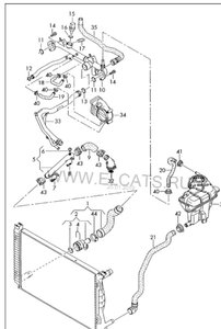

    Совпадение или нет, но масло сменил на Мобил 3000, как раз перед зимой. Не думаю, что оно поганое (каждая канистра бьется через оф.сайт). ОЖ уходит, но, через пластиковую трубку под впуском (частая проблема, вроде как).
    И, все таки, ОЖ может уходить в масло (каким-то образом), при этом остальных признаков пробития прокладки нет...:confused:

    Что за трубка,с какой системой двигателя соединена?
  18. Desmont
    28 сен 2017
    235
    Иркутская обл.
    Поз.12
  19. АндрейР
    АндрейР Желаю чтобы все!
    19 апр 2004
    61.469
    A3\8P\2,0Т\Q
    Вряд ли дело в этой трубке,уровень масла повышается,цвет масла какой?...прокатись подольше,дай машине "под зад",остановись покури,посмотри уровень и цвет масла.
