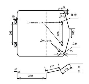

    Прикупил себе защиту картера "Шериф". Номер по каталогу 2.490 - для 2,5 ТДИ, честно говоря не знаю чем отличается от 2.087 (в магазине сказали что она мне тоже подойдет). Установил с некоторой доработкой. Решил сделать доброе дело для соклубников и нарисовать эскиз для самостоятельного изготовления, так как недавно сам хотел так сделать, но не нашел чертежи.
    Ширина защиты (забыл нарисовать) 69см. Сначала не понял к чему она должен крепиться спереди. Штатные отверстия в передней части не использовал, сделал дополнительные и закрепил к трубе при помощи хомутов для глушителя (ГАЗ,ВАЗ) на 48мм. Пластиковые боковые пыльники не зарисовал - слишком сложная форма (не осилил). Теперь планирую сделать защиту МКПП. Там все просто, но размеры пока не снял.
    Надеюсь это кому-нибудь пригодится.

    Странно. У меня тоже шериф. Только она другая :) Спереди крепление к трубе штатно, аналог хомутов для крепления к трубе был в комплекте с защитой. Те дырки, которые на рисунке называются "штатные" у меня имеют диаметр около трех сантиметров и идут вдоль переднего края защиты через каждые 15 сантиметров.
    Когдая покупал по каталогу было два вида: для 2 л.двигателя и для остальных. Отличия в том, что на 2-х литровых нет поперечной трубы, к котрой ты прикручивал защиту.
    Я у себя в качестве доработки сделал в защите отверстие для слива масла, а то ломает ее снимать каждый раз.

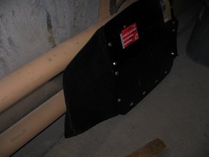

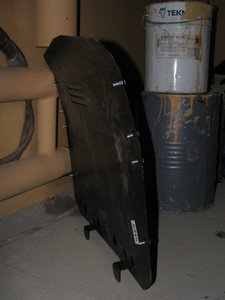

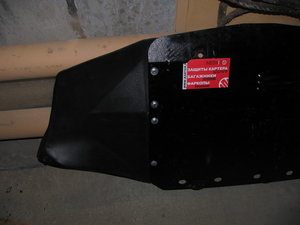

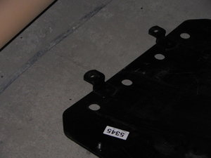

    Вот фото внешнего вида.
