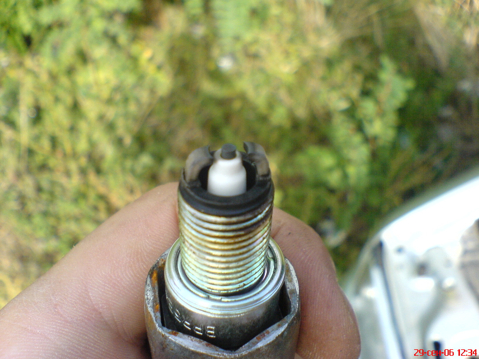

    Блин, фотки не получается вставить, но нашел тему в Ремонте, где состояние свечек как у меня:
    http://www.audi-club.ru/forum/attachment.php?attachmentid=49880
    Все сцылки естественно прочитал, но не понял одного :chainik: - как по свече отличить ИДЕАЛЬНО работающий двигатель от двигателя, работающего на бедной смеси :shock:
    ЗЫ: ВАГ смесевых ошибок не показывает.

    ИМХО, для 2,2Т слишком светлая свеча. По моему беднит. Еще раз, все ИМХО.

    свечи левые. там обычная 1электродная свеча должна быть..
    ЗЫ имхо беднит.
    могу свои пойти вывернуть и сфоткать.. но чот ломает...

    Естественно одноэклетродная, я ж говорю, состояние как у меня. Эта фотка свечей с AAR или типа того - не суть. Фотка просто не вставляется :cry2:
    Что можешь сказать о смеси?

    Я реально уже запутался :chainik: . Светлый конус изолятора - значит бензин без присадок, черный бархатистый край резьбы - значит происходит полное сгорание, боковой и центральный электроды "стального" цвета - значит свечи хорошо самоочищаются. Надеюсь что так во всяком случае....
    ЗЫ: Проехал около 3-5 тыщ на этих свечах во всех режимах.

    судя по этому фото на этой свече проехали пару км :dead:

    Я сам офигел - у меня свечи КАК НОВЫЕ после 3 тыщ, причем и пробки по 3 часа и позажигал нормально.

    теории о цвете электрода и изолятора это хорошо, но я бы не взялся оценивать состав смеси по этим параметрам...
    имхо изолятор должен быть тёмно песочного цвета, а всё остальное чёрного, кроме кончиков электродов. тогда точно не беднит.:uhoh:

    Пасибки! Кончики электродов ваще как новые, но изолятор светло-серый (почти белый) - как у новой свечи.
    Я все не могу понять - нужны ли мне форсунки более мощные, или и так все неплохо?!

    возвращаясь к причинам твоих вопросов - я бы поставил альфометр, если ты продолжаешь экспериментировать... или провереный вариант прошивки, для имеющегося железа..:nod:

    косвенно можно определить "не беднит ли" по яркости свечения коллектора после отжигов. но это очень субьективно, поверхносно и ненадёжно..
    но опять же кол-во необходимого топлива, и текущее кол-во подаваемого топлива всё равно неизвестно..
