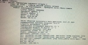

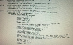

    Всем доброго времени суток!Прдскажите, пожалуйста, загорается EPC, ограничение 4000 об/мин. Очень редко, какой-то последовательности не прослеживается. Как правило, на холодный двигатель. После того как чуток проедешь, глушишь/заводишь, все норм, никаких следов. Сделал скан шнурком, фотки ошибок прикладываю. Может такое быть от ошибки датчика температуры окружающей среды? Машин q5 2.0tfsi 2013 гв

    И ещё странно, шнурком диагностику делал вчера вечером после того, как загорелась EPC, потом пропала. Ошибок, датированных вчерашним числом, не было

    Сегодня опять та же лажа, EPC, чек, ограничение оборотов. Вот пара логов.
    Термостат?

    У меня когда термостат умирал, температура не поднималась толком, но ЕРС и чек не горел.Хотя у всех по разному проявляется

    он самый.
