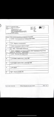

    Здравствуйте, с Новым годом и Рождеством всех, у меня есть одна проблема с моим A4 B9 2016 TDI Fwd. «Неисправность системы привода. Пожалуйста, свяжитесь со службой поддержки». Я посетил местного дилера AUDI, они проверили ошибку U028A00 (потеря связи с модулем насоса трансмиссионной жидкости B). Они искали решение и проверили все соединения цепи, но все работало. После того, как они заказали новый модуль насоса жидкости ", мы заменили на новый, и эта ошибка все еще возникает. Когда я спросил о решении, я получил ответ, что, возможно, эта ошибка исходит от блока управления коробкой передач. Трансмиссия работает нормально, без задержек и "ударов". Если у вас есть такой опыт, пожалуйста, поделитесь, как вы решили эту проблему Спасибо
      202 КБ
      51
