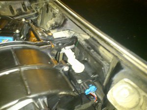

Еще вопрос про заслонку печки

    Заслонка рециркуляции воздуха V113.
    Она отображаетя в группе 3. Индикация в первом и втором поле должна совпадать при вкл/выкл рециркуляции на панели упр.

    Нет, заслонка рециркуляции расположена справа от мотора (по ходу движения), а речь идет о заслонке установленной за мотором (ближе к лобовому стеклу), как я понимаю она направляет поток воздуха либо через радиатор отопителя (тепло), либо мимо него (летом-кондей)

    Если под индексом "С", то это рециркуляция. Или речь о G и F?

    Да речь идет о "С", просто при нажатии кнопки рециркуляция заслонка остается неподвижной, а те, что сбоку закрываются

    Меня интересует, на сколько большой у нее д.б. ход?
