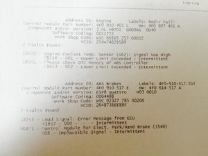

    Ситуация следующая: периодически загорается и пищит нервопаралитическим писком "esp fault see owners manual". Проявляться стало все чаще.
    Теперь с недавнего времени добаваляется check engine и так же тухнет после нескольких запусков двигателя.
    Иногда вся эта гирлянда сопровождается повышением оборотов на холостых, которые опускаются до нормального уровня через короткий промежуток времени.
    Расходомер для начала почистил, но это кажется не сильно помогло. Хотел, таки, убедиться раскошеливаться мне на новый расходомер или дело может быть и не в нем?:help:
    Последнее подключение шнурка показало вот такие ошибки:
      73,3 КБ
      84
  2. igor33
    igor33 Заблокирован
    19 июн 2010
    19.979
    А6/С6 3.0i Q 05
    G62 меняй, ноги растут из него.
