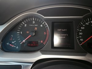

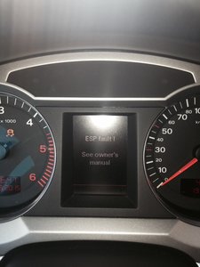

    Добрый день подскажите пожалуйста, с чем может быть связана проблема. При трогании с места машина через пару секунд глохнет и на табло появляется надпись ESP fault! При этом на холостых машина работает нормально

    До этого 2 дня назад ездил никаких проблем не было. До дома доехал нормально. Сегодня хотел выехать по магазинам, в итоге появилась такая проблема. От дома отъехать так и не смог. Машина вообше заводится с полоборота, но после этого того как заглохнет с данной ошибкой стартер крутит 3-4 оборота и затем авто заводится. Если на холостых заглушить и снова завести то снова заводится без проблем с пол оборота
    Что же может быть?

    Обычно с ЕСП фолт едет машина, странно как то, надо ошибки читать.

    В общем разобрался! Проблема была в спутниковой сигнализации, а точнее в метке. В метке села батарейка и сигналка при начале движения заглушала двигатель так как не видела метку. Поменял батарейку - все заработало! Цена вопроса всего 50 руб. Всем спасибо за внимание.
