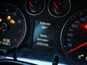

    Опишу свою проблему, может у кого-то возникнут идеи о причинах.
    Поставил машину вечером. Ничто не предвещало беды, машина вела себя нормально, никаких намеков на проблемы.
    Вчера весь день простояла на улице. Итак. Сегодня утром, завожу машину и слышу мерзкий предупреждающий сигнал - горит индикатор ESP и коробка мигает индикатором "P". На дисплее сообщение о ошибке в ESP и мол читайте инструкцию. Перезапускаю двигатель, все то-же остается + Check Engine. Итого на выходе горят индикаторы: ESP + Check + Заблокированный селектор АКПП c мигающим "P". Что выяснил - стопы горят (думал на лягушку, хотя допускаю, что может проблема все-же в ней), предохранители все проверил - в порядке. Один факт - при нажатии кнопки селектора щелкает реле блокировки в панели, но при нажатии педали тормоза - характерного щелчка нет (хотя по идее должен быть). В итоге завтра должен приехать механик из сервиса, где давече менял сцепление. Короче вот такая вот ситуация, есть идеи может у кого-то?

    Ну так что, в чём проблема-то была?
  3. iseen
    iseen Новичок
    22 дек 2013
    72
    A3/BSE/DSG-7/09г.
    Удивительное рядом, мехатроник.
  4. MADEVIL
    MADEVIL Новичок
    4 фев 2014
    3
    A6 2.5TDI AKN 2000
    Беда, сколько ремонт встал?
  5. iseen
    iseen Новичок
    22 дек 2013
    72
    A3/BSE/DSG-7/09г.
    Да под полтинник где-то. Прикол под новый год)
