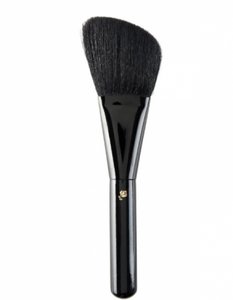

    Я взял у жены вот такую кисточку для макияжа -
    просто смахиваю всю пыль кистью, не оставляя царапин и потертостей..
    Так же, кистью желательно махать по деревянному декору, по кнопкам управления MMI, по блестящей декоративной накладке вокруг ручки АКПП и пр.
    Нынче Ауди такие нежные [​IMG] чуть тронь.. - царапины, потертости, краска облезла..

    Тоже использую кисточку для макияжа для удаления пыли из труднодоступных мест,большого и малого дисплея. :up:
