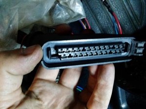

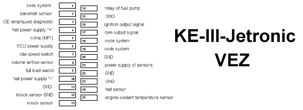

    и снова вопрос
    спасибо за гугл, который мне не дал )).
    вторая картинка у меня есть-это схема, а нужна была распиновка. теперь что касательно первой картинки. она конечно хороша, но противоречит моему блоку VEZ.jpg . что бы это могло значить? или я как-то не так трактую?
  5. azcomua
    azcomua Новичок
    9 ноя 2008
    68
    Ауди 100 2.3 NF 87
    я имел в виду противоречие в том что у меня 4 контакта пустые и они никак в схему не укладываются.

    Вторая картинка не только схема - на ней указана и распиновка.
    Что же касается отсутствия у тебя некоторых пинов - блоки VEZ были нескольких версий. И простое сравнение двух картинок позволяет сделать вывод, что у тебя не задействованы 3 пина массы и пин диагностической линии k-line.
    Это абсолютно не влияет на работоспособность блока. )))

    "24 - Hall Sensor"
    У него 24 пин - пустой, так что, у него мотор без датчика Холла работает? :)
    ____________________ --- ---
    Тьфу, блин, это ж распиновка блока, а я подумал что распиновка фишки:)
    Сорри :thumbup:

    НА ВСЕ VEZ завязаны кислородные датчики

    так какие датчики завязаны на VEZ может кто знает или у всех по разному .

    У всех по-одинаковому. Схему выше-то глянь. :cool:
