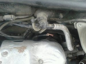

    вобщем и целом не работает понижайка с момента покупки. пишет обрыв, к.з. в системе гидропривода исполнительного механизма. когда снимал зашиту двигателя , обратил внимание на висящую 2х контактную фишку, но куда ее пристроить не пойму.
    думаю идет на насос гидропривода, но его тоже не могу найти. нужна помощ. авто в профиле.

    Сверху-справа над хвостовиком коробки (у места соединения с карданом) сделай фото. Возможно отвалился контакт, а возможно уже коробка стоит обычная без понижайки. Во втором случае поможет только замена коробки на штатную.

    Сфотал откуда идет провод. Он был видимо оборван и коряво восстановлен. Я его отрезал по месту скрутки. Вобщем выходит он из жгута за турбиной. На второй фотке я этот жгут в руке держу.

    Сам насос гидропривода под правым лонжероном. Добраться до него только через съём правого переднего колеса и подкрылка.
