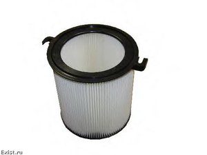

    Я уже сомневаюсь... Изложу факты. Машинка у меня без кондея. И, если честно, у меня на даный момент фильтра тоже нет. Но знающий чел 3 мес назад смотрел и утверждал, что фильтр предусмотрен, круглый. В выходные я сам смотрел: открыл капот; приподнял пластиковый кожух, кот. находится м/д щетками и перегородкой моторного отсека. Под кожухом, по цетру машины, находится моторчик печки. От него, левее, идет пластиковый короб с круглой заслонкой внутри. В конце короба находится круглое посадочное отверстие (20 см в диаметре) с уплотнительной резинкой и двумя "ушами" под крепеж. Под кожухом также имеется огромное место, объемом литров под 30. Если это все не для салонного фильтра, то для ЧЕГО???
  10. coolman
    coolman Новичок
    2 июн 2006
    20
    Audi 100/45 Avant 2.0 92г.
    Ответ: Есть вопросы по AUDI 100\45
    А вот и сам фильтр. Код детали: 4A0 819 439

    :rzunimagu у меня на 100/45 93г 2.0 АБК БЕЗ КОНДИЦИОНЕРА фильтр БЫЛ!!!! Круглый,как на фото. А почему на кондейных нет,хз вопрос...?

    под фильтр,и не сомневайся..:nod:

    Это именно для круглого салонного фильтра, от у тя есть, и у мя тож есть:nod:

    на 100/4А (45) без климата(кондея)...фильтр есть (если нет, то можно его просто поставить)...на 100/4А (45) с климатом (кондеем) фильтра НЕТУ...на А6/4А (45) фильтр есть....
    хотите на 100/4А (45) с климатом(кондеем) поставить фильтр...милосьти на разбор...потому как новый это ПИПЕЦ (620 баксов)
