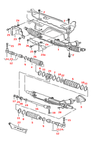

    = а ссылочку можно на картинку, где этот ДЕМФИРУЮЩИЙ АЛИМЕНТ (в без ГУРовом исполнени рейки) видно ?:dead:

    5.863
    масло без давления, ведь рейка спроектирована на работу с маслом, оно имеет вязкость и при перетекании через полости и каналы масло как бы амортизирует - именно по такому принципу работают аммортизаторы!!!! Потому и демпфировать гидрорейка без рабочего ГУРа будет хуже, будут ударные нагрузки на пару...

    5.863
    вот, смотри, деталь под номером 11
    http://www.elcats.ru/audi/parts.asp?mdl=111&unit=BAD04E7B

    A4 B9 2.0
    Не убедил, при не рабочем ГУР, масло остается на месте и его вязкость остаётся той же, его сопротивление при перетекании через полости и каналы должно быть таким же как и с рабочим ГУР... при прямолинейном движении клапана в рейке закрыты и давления в рабочем цилиндре нет, демпфирование уж точно должно быть такое же, что с рабочим ГУР, что без него.

    5.863
    Ну что ж... останемся каждый при своем месте. Но подумаем так - раз на рейке без ГУРа демпфер стоит, а на рейке с ГУРом его нет - значит он не нужен? А почему - а потому что его функцию выполняет сам ГУР, но ес-сно в рабочем состоянии!!! Логично?
    Вот и далее - знацца вредновато ездить-то без ГУРа, который выполняет роль демпфера? Ездить-то можно, но занимацца ГУРом надо, не стоит откладывать в долгий ящик

    A4 B9 2.0
    Серег, а с чего ты взял, что на рейке с ГУР нет демпфера?:rolleyes: Вот смотри под номером 16

    5.863
    значит где-то есть, где-то нет. У меня не было, у друга на бочке - тоже...
