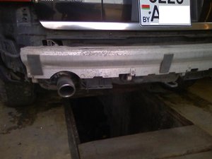

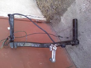

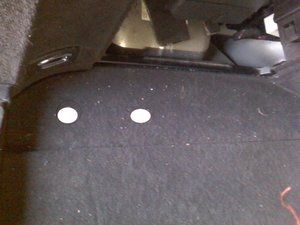

    Наконец нашёл себе прицепное с крюком. По словам продавца и по виду вроде роудовский оригинал 4Z7 092 156. Сегодня снял задний бампер и вижу, что усилители бампера совсем разные по виду. Начал точить червь сомнений, не накололи ли меня. Родной усилитель снять не могу - не знаю как в багажнике открутить по два болта по фетровой противошумкой (см.кружочки на фото). Как она снимается (противошумка)?
    И ещё вопрос по розетке прицепа:
    можно ли оставлять родную или лезть и подключать ту, что идет с новым усилителем?

    Фаркоп роудовской точно. Поднимаешь эти ковролиновые штучки аккуратно подцепляя, они приклеены к кузову. Затем откручиваешь болты и вынимаешь усилитель. Вставляешь фаркоп, предварительно глянь внутрь лонжеронов, там могут быть пенопластовые квадраты для шумки в глубине. Как вставишь усилитель, сними задние банки глушаки с резиновых держателей, т. к. дальний болт нужно будет гайкой снизу прикрутить.
    Розетку можешь оставить свою, но под нее нужен будет евро переходник с 13ти контактов на 7. :beer:

    А шумка что-то очень жёстко держится, я пробовал тянуть-боюсь порвать.
    Может её греть надо?
  4. Gromootvod
    Gromootvod Завсегдатай
    3 фев 2011
    856
    AllRoad 2.7T BES
    держится она пипец.тяни.потом посмешься как круто дежит пара сопелек этого не сохнущего гермерика

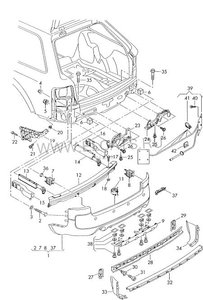

    А что за болт, у меня там сейчас заклеено пленкой? По Elcats не вижу вообще этот вариант...
    Для этого болта гайка уже вварена в кузов или нужна ещё гайка?

    Болт номер 35. Сквозной затягивается с отдельной гайкой.

    35 болтов 4шт N90772101. Ими был прикручен алюминиевый усилитель, который я снял.
    Похоже в каталоге нет варианта с фаркопом. Новерное, пойдет такой же М10х105х45, как и эти четыре +гайка.

    По три дырки на каждой стороне есть,два (в каждой стороне) ближе к заду для бампера,одна дальняя заклеена квадратиком,причем как сверху,так и снизу кузова.Когда ставится фаркоп,квадратики отклеить и приклеить на дырку что в середине,держится на первой и третей,снизу неплохо бы шайбу пошире поставить.Если в раме фаркопа в каждой стороне по 3 дыры,то можно и на все 6 болтов прикрутить,но часто просто средней дыры на фаркопе просто нету.
    Чтобы открутить болты без колхоза,надо сначяла снять боковые обшивки и только тогда поднимается пол багажника,делов есть,но все остается как с завода.Есть фотки в форуме.

    Забыл спросить, а для чего поз.11? При снятии вывалилась. Она треснутая и как будто что-то вытекло ржавое.
