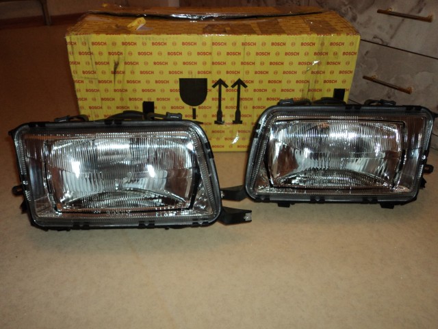

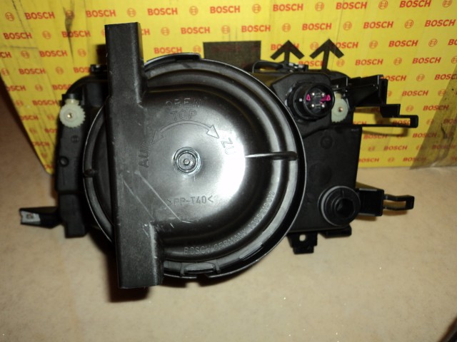

    приобрел я эти фары (1307022102 бош,а вот 1307022101 пришла AL-Automotive Lighting)
    [​IMG][​IMG][​IMG]
    з,ы осталось установить и оценить свет.
