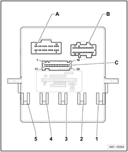

    добры день подключит ЛЕД фары на Ку 7 2007г на Фары 2011г схему можно
    Т14 пин 12-10 подача +12в
    Внести некоторые изменения в блок J519, припаять проводки согласно схемы.
  20. Gul
    Gul Участник форума
    26 июл 2009
    119
    чтото на до припоят
