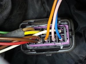

    Я сегодня посмотрел фару рестайл,так вот от корректора идут 4 синих проводка они идут на колодку к фаре,три снизу колодки и один сверху колодки,тот что подходит сверху к колодке у меня там пин пустой,то есть от машины к фаре нет одного проводка.

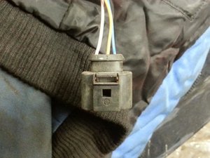

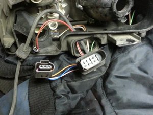

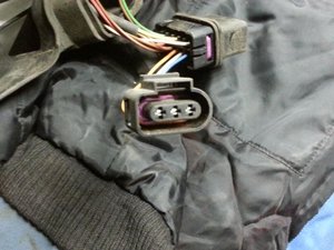

    да,скорее всего это действительно так,
    на моей вроде как все пины заняты,вот фотки внутреннего разъема,на моторчик автокорректора,фары дорестайла и основного разъема той же фары:
    на мотор корректора
    общий вид разъемов
    распиновка основного разъема

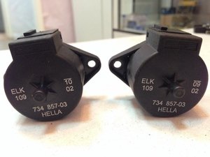

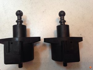

    как видно проводка другая нежели у рестайла,разъем на мотор корректора тоже другой,как и сам мотор,на рестайле вот такие моторчики стоят
    на дорестайле их размер больше.

    думаю это бесполезно,системы разные,на дорестайле статический автокорректор,на рестайле динамический,подключением одного проводка думаю дело не решишь,ведь управлением электроприводами заведует ЭБУ автокорректора,выход из положения мне видится один,это покупать привода(исполнительные моторчики) от дорестайла и внутреннюю проводку фар от него же,из проводки(из основного разъема фары) извлекать разъем на моторчик и переставлять в теперешние фары,целиком проводка от дорестайла в рестайловые фары не подойдет,ну или не так скажу,нужно будет колхозить подключение питания привода шторки би-модуля к питанию лампы дальнего,да и "свежая" проводка все таки предпочтительнее.
    плюс данного выхода из положения в том,что проводка тебе подойдет от любой фары дорестайла(ксенон/галоген),ведь уже вроде как сказали,что внутренняя проводка у них одинакова,да и моторчики скорее всего у ксенона и галогена дорестайловых одинаковые,а они дешевле рестайловых это точно,свои от рестайловых продашь,тем самым частично или полностью(смотря почем продашь/купят) отобъешься,
    думаю это самый простой и лучший выход из данной ситуации,да и я бы лучше отключил моторы(разъем на него),дабы не испортить моторы и ЭБУ автокорректора.
