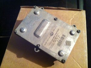

    Я у себя поменял блоки управления фар, все заработало. На панели приборов, горит ошибка по фарам?
  10. romic777
    romic777 Новичок
    3 фев 2010
    25
    A8L/D3 4.2 03г.
    Вот так выглядят. И номер там есть. Это дорестайл.

    А где стоит этот блок?
  13. romic777
    romic777 Новичок
    3 фев 2010
    25
    A8L/D3 4.2 03г.
    На самих фарах со стороны двигательного отсека.
  14. Валетнин
    Валетнин Новичок
    26 дек 2013
    75
    A8 L D3 4.2 quattr
    А как проверить рабочие эти блоки или нет?
  15. romic777
    romic777 Новичок
    3 фев 2010
    25
    A8L/D3 4.2 03г.
    Только вагом. По ним должна быть ошибка. У меня сразу было все ясно, так сказать вскрытие показало))) Внутренности все сгнили.
