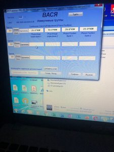

    Была ошибка по датчику распредвала первого ряда и несоответствие сигналов датчика коленвала и распредвала. Показания 93 группы 31.9 и -2.6. Замена датчиков ни местами не на новые ничего не меняла. Сняли клапанные крышки поставили планки все стоит как положенно тоесть ни намека на 31.9. В чем еще может быть проблема может кто что посоветует. При движении нет никаких изменений положения фаз. В остальных темах такой проблемы не нашел.

    А что значит 31.2 и -2.1?
    Там 4 значения, а не 2

    В BDW изменяються только фазы впуска и датчики стоят только на них
