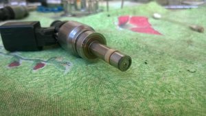

    форсунки
    форсунки

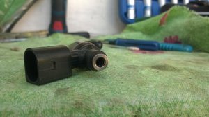

    форсунка без фильтра

    так как на двух форсунках фильтры прорвались, сплошная дырка... теперь вот диелеема

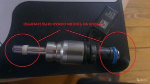

    Как же так почистил все а фильтры не заменил. Кстати кроме фильтров на этих форсунках нужно обязательно менять манжеты, там два, одно резиновое сверху, а другое тефлоновое и при каждом снятии его необходимо менять, на рисунке я показал отметки нашей форсунки 3.2 fsi

    Второе фото где форсунка ауди, на рисунке, они приблизительно такие. а для точности надо обратится к диллерам и взять на заказ все стоит не дороже 25 евро. а форсункам будет очень полезно

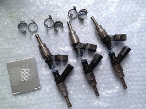

    Вон у вас 6 форсунок на фото , сделайте фото этогофильтра
