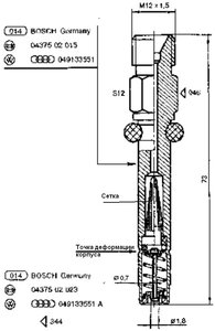

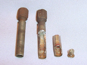

    Тут с приятелем копались в его корыте, вроде форсунки приговорили. Странно, их меняли два года назад, прошел тысяч шестьдесят, не больше. Ну в принципе понятно, плохой бензин, плохая экология, озоновые дыры и т.д. Могли сдохнуть. Цена вопроса - две тысячи за штуку. Разумеется встал вопрос о промывке, пытался донести до него бытующее здесь мнение, что мыть их бесполезно, они дохнут от механического износа. Хочет попробовать, ладно флаг в руки.
    Полез в инет. Есть маньяки, кто разбирал форсунки? Я правильно понял, что кроме того, что есть на фотке в форсунке ничего нет? Т.е. в стакане форсунки расположены только маленький фильтр, стопорное кольцо и непосредственно узел распыла? Тогда я тупо не понимаю, чему там засоряться и что там мыть. Фильтр? Так его можно просто проткнуть гвоздем. Ваши мнения?

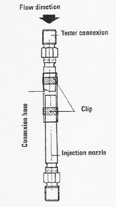

    На первом фото внизу под корпусом, крайний слева, на втором и третьем крупным планом - и есть этот клапан.

    В общем, если меня память не подводит, то промывка полубесполезна по той причине, что постепенно разбивается сам распыляющий узел.
    На втором фото его конструкция очень хорошо видна.
    Топливо давит на клапан, он открывается и "язычок", трепыхаясь в отверстии, разбивает струю. Соответственно вся эта радость со временем утрачивает свою геометрию и "распыл уже не тот", промывай не промывай.
    Может криво написал, но в памяти отложился именно этот принцип действия подобных форсунок.

    100/44 2.1 WC 85г
