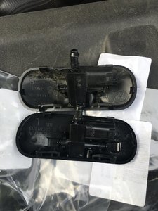

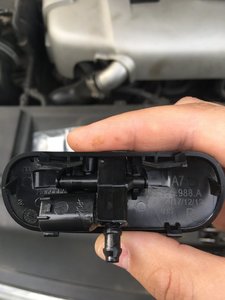

    Что касается форсунок, то лучше струйно-веерные от A7. Я поставил, очень доволен. И не один я:
    http://www.audi-club.ru/threads/strujno-veernye-forsunki-omyvatelja-stekla.398984/page-34
    Правда, на Q7 их надо отрегулировать в крайнее нижнее положение, для этого нужен маленький ключ torx (размер точно не помню).

    Я сначала не замечал, что форсунки на Q7 4M это три струи+два веера между ними.
    Хорошо они работают.

    тоже их поставил

    Прежде чем регулировать, их надо снять и отмыть от отложений бытовым антинакипином - гелем, эффект сразу.

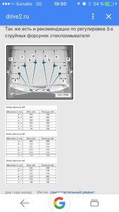

    Если совсем заморочиться, то можно по приложенной схеме. Отводим поводки дворников от стекла, контрольные точки помечаем кусочками изоленты, далее регулируем каждую форсунку. Дворники к стеклу не подводил (так не слетают метки). Капот не царапают.
