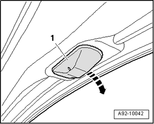

    Снятие
    – Выключить зажигание и извлечь ключ из замка. (без этого ничего не получится!!!!)
    – Извлечь цоколь форсунки -1- снизу из крышки капота -стрелка-.

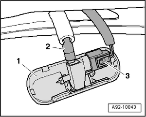

    – Отсоединить трубку омывателя -2- от снятой форсунки -1-.
    – Отсоединить штекерный разъем -3-.
    Установка
    Установка осуществляется в обратном порядке, при этом следует учитывать следующее:
    – При установке водяного шланга следить за тем, чтобы он ощутимо зафиксировался в гнезде форсунки.
