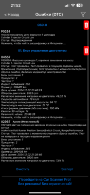

    Все привет
    Ситуация sos,поменяли помпу вроде все хорошо,только выехал с центра,подпрыгнул так как был стык между мостами,но не высоко прыгнул,как обычно,ехал км 50-70 сразу ,упали обороты,загорелась EPC и чек,и машина троит,ошибки прикрепил,прозвон всей проводки которые идут к форсунки не дал результат,сама форсунку промыли и она идеальная,радостно четко,подключали даже лампочку к контакту который идет на форсунку,крутили косу,ну вдруг провод где пережало и сейчас покажет,все хорошо,все горит и работает,только в ЭБУ двигателем не залазили,так как не было мастера по блокам,что делать хз,пока еще после всех вещей что сделали с машиной еще не заводили машину,только собирается авто,но предварительно что может быть ?

    Что за драндулет у тебя?
    Коллектор снят?
    Почему не сделали перекрёстную замену форсунок?
    Что значит идеальная? На 300000 км?
    Тот, кто менял помпу, видимо что-то сломал. Воспользуйся паяльником, может вспомнит всё...
