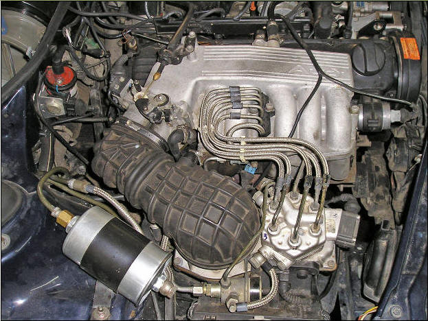

    ABK - нормальный впрыск, AAD - механический...
    У механического, если открыть капот и встать к нему лицом, в левом углу будет дозатор с идущими от него к форсункам трубками, отдаленно напоминающие армированные тормозные шланги.

    по поводу дозатора,я так понимаю речь идет о так называемом пауке? а по поводу кватры, сильно геморойно и не стоит того?
  5. Dr.Manager
    Dr.Manager Старожил
    7 мар 2007
    5.741
    да, совершенно верно, паук...
    На фото не 4Ц, но не суть - они все похожи :nod:

    спасибо большущее что прям с фото! но вот вопрос все же остается как он в повседневности этот мех инжектор?из сего знаю что там 3 основных проблемы некорректной работы 1 это насос. 2 это паук. 3 это мех форсунки не поддающиеся промывке и прочим танцам с бубном,только замена на новые. и какой лучше двиг выбрать если буду смотреть другие варианты из B4 ?

    В повседневной жизни - нормально, если впрыск не канифолит мозги :D
    Почти пять лет владел "соткой" с AAD - никаких проблем. Форсунки - менял на новые бошевские по 1000 рублей за штуку. Не так уж и дорого. С дозатором проблем не было. Насос менял на новый Пирбург. В те времена что-то около 6-7 килорублей, что тоже не назовешь космосом.
    Единственное "но" - в нашей пердяевке не удалось найти адекватного ремонтника - ездил во Владимир к спецу за 80 километров. Короче - не каждого стоит запускать под капот.
    Если смотреть сейчас "бочку" с прицелом на то, чтобы тупо ездить - я бы смотрел в сторону ABK или, может быть, моновпрыска ABT. Можно, к примеру, 2,6 ABC, но там уже прелести V6 со всеми вытекающими :nod:
