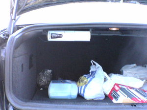

    ВСЕМ респект, хочу поделиться своей радостью, может кому будет полезно
    в моей а6 был утрачен штатный чейнжер, после обращения в не безизвестную уже на сайте фирму эрта, мне был установлен альпайн 634 с возможностью управления с головы, теперь наслаждаюсь звучанием дисков с любимыми исполнителями

  2. maxxa
    maxxa Bad e-mail
    18 янв 2005
    70
    audi a6 2.8 99г
    вид сзади
    в штатное место невстал по размерам, но особого огорчения не приносит, так как так даже удобней сменять диски

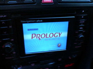

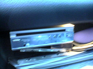

    но и этого мне мало
    осуществил давнюю мечту об установки двд плеера, установлен пролоджи 200, оптимальным выбрано место в бардаче( пайка выхода и подключение все тамже у чудо кулибиных, огромное им спасибо)
      42,2 КБ
      909
  4. maxxa
    maxxa Bad e-mail
    18 янв 2005
    70
    audi a6 2.8 99г

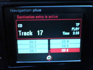

    и теперь
    я могу смотреть любимые фильмы, устаранена автоматическая отсечка дисплея телевизора при движении, все управление через пульт ду, глазок-приемник установили на стекло под зеркало, рад, доволен, советую всем!

    Вопросы
    1) Они использовали штатные провода из слота для чейнжера или стали тянуть по-новой ?
    2) Нормально у тебя отображаются номера треков итп инфа на дишплее на приборке, где частота радио пишется?

    провод
    тянули новый, на экране трэки отображаются как надо, а вот на приборке не могу пока сказать точно, у меня перегорела тормозная лампа, постоянно пишет об этом, заменить все руки не доходят, поэтому пока на приборке как все выглядит нескажу
  16. maxxa
    maxxa Bad e-mail
    18 янв 2005
    70
    audi a6 2.8 99г
    наконец то поменял все лампы:
    все пишет как и должно быть, номер трека и диска
