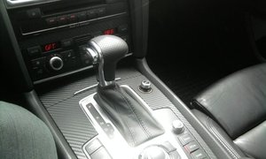

    Приступим! Процесс занимает не более 5 мин. С фотками дольше!
    Сама ручка. ВНИМАНИЕ красный фиксатор не снимать.(как оденете ручку только тогда, ну а коли сняли тогда с другой стороны сжатым воздухом дунуть чтоб она выскочила)
    Снимаем старую. Ставим переключатель в нетральное положение. Подеваем деревянной палочной, начинаем из цетра к краю и аккуратно тянем за кожу вверх. Одеваем хомут, усик откусываем.
    Поднимаем кожух вверх. Видим железный хомут, снимаем его.
    Берем селектор двумя руками и тянем вверх. Смелее ничего не сломаете.
    Одеваем новую ручку. Никаких хомутов и прочего не надо.
    Как оденем, Внимательно одеваем до конца вот до этой прорези, блокируем фиксатор.
    Вот и все!

    Спасибо Virtuoz за подробный отчет, поменял у себя в течение 5 минут!:)
