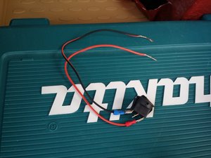

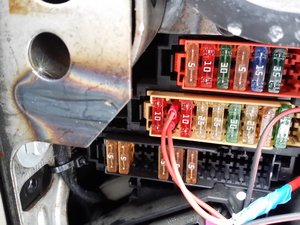

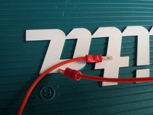

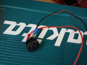

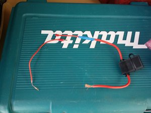

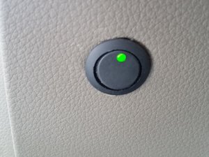

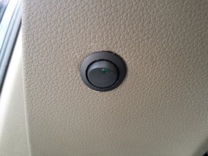

    Привет. Сегодня сделал удобное выключение фароомывателя. Просто и недолго( кнопка+отдельный выход предохранителя+2 ножа в розетку предохранителя+ 3 мамы для кнопки+провод)

    Это как если сам ставишь омывалхтели фар. А если ты сам вдруг захотел помыть фары ? Опять по стандартной процедуре.

    если кнопку включить,то по умолчанию будет срабатывать на 4 раз мойки стекла. возможно через шнурок сделать удобное кол-во на срабатывание.

    хоть и колхоз, но одобряю )) сделал бы так же, если бы не был столь ленив )

    нормальная тема отключить омыватель фар. тоже подумываю.но както хочется по красивее чтото придумать....у знакомого кушка с америки толи там поколхозили толи в базе стоит переключатель но все красиво сделано...А может и заводской

    Я отключил через шнурок! И забыл про омыватели фар мою машину чаще чем фары пачкаются. Но мысль хорошая хоть и колхоз.

    А если просто вынуть предохранитель, омыватель фар перестанет работать? А то что-то никакой пользы от него нет.

    Предохранитель еще
