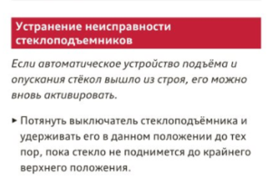

    дистанцию в 2 метра соблюдаете?
    можно еще вот так попробовать открыть:
    если не получается попробовать следующее:
  7. Салах
    Салах Новичок
    4 окт 2018
    29
    Спасибо, вот это помогло!)
