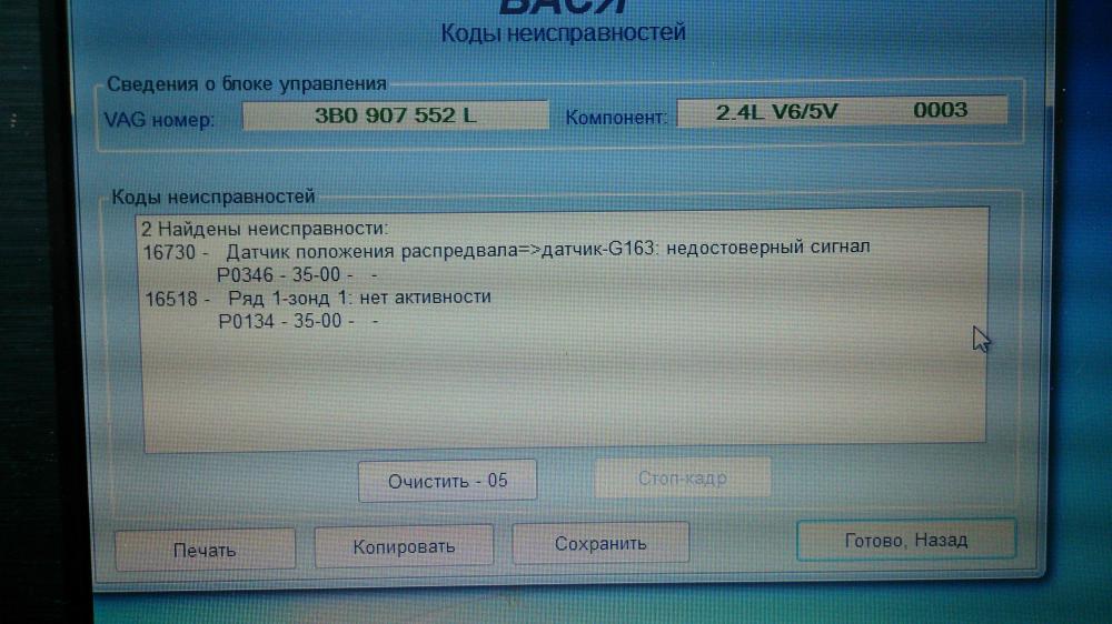

    ребята помогите подсказками, менял башмак ГНЦ, все метки на цеп и на РР выставлен, только вот ГРМ без планки вставил, чут чут вибрация и по компу ошибка G163 недостоверный сигнал, на стирается, датчик холла поменял с другой башки, а ошибка тот же остается, что надо делать, дайте хот какой нибудь советь.

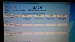

    У меня тоже самое датчики менял между собой а ошибка весит не стирается и вибрация тоже ощутимая есть тоже хочется узнать как лечить? а это 93 группа фото может кто подскажет че тут не так

    Тут очевидна кривизна установки ГРМ. -25 - это критически много. Первым делом проверять установку ремня с фиксатором КВ и планкой РВ.

    это грм или распредвалы метки ушли и что такое банк 1 и банк 2 ?
  6. FT897D
    FT897D Живу я здесь
    7 окт 2010
    2.016
    Калужская обл.
    Q7/4L 4.2TDI BTR '08
    Банк 1 - показания датчика Холла правой ГБЦ, Банк 2 - показания датчика Холла левой ГБЦ. Еще раз повторяю, что первым делом проверять установку ремня с фиксатором КВ и планкой РВ.

    понятно банк 2 я так понимаю это сторона водителя ? цилиндры 4-5-6 ?

    :nod: А с чего такой разбег появился? Какие работы проводились с мотором?

    Ну у тебя то ошибка о недостоверности сигнала с датчика, да и -25 присутствует в 093 группе, а у GrafB ошибка в электрической цепи.
