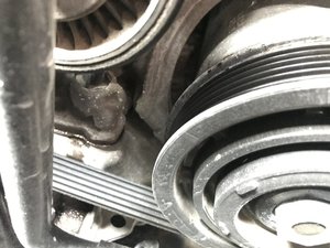

    Здравствуйте! Скажите пожалуйста течь масла из под прокладки внизу движка является ли гарантийным случаем? Мотор 3.0 tfsi 2016 год

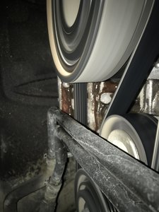

    Это оказывается не масло а антифриз не пойму откуда течь после ночного простоя

    Либо из под помпы либо с трубок которые в розвале блока.

    Сегодня был у Диллера, провели диагностику и выявили что проблема в помпе, произвели замену помпы за счёт гарантии
