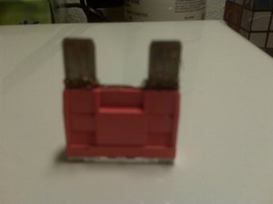

    Такое поведение (именно у кейлесной) бывает когда в машину на сервисе или мойке закладывают "закладку" тиристор на ключ, для того что бы потом можно было уехать на ней по слепку ключа без иммо. Нужно искать что-то типа как на фото (жук). Надеюсь что не это...
      52,8 КБ
      68
