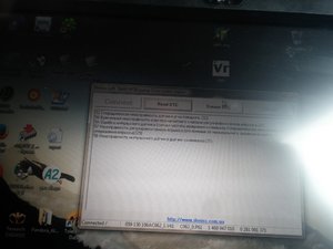

    Вы не поняли, тнвд просто не хочет качать, всё подвешено от бутылки, стоит подкачка, я её уже пол месяца не могу завести. Ошибок в эбу нету, вот ошибки считанные непосредственно с мозгов тнвд, ошибки по клапану и поршню остались скорее всего после заводки с зажигание 8 бтдц в поздно, вот она и сохранилась. Напрягает ошибка по датчику положения вала тнвд. По датчику положения коленвала я разобрался. Она стоит уже третий месяц, третью неделю без успешно пытаюсь завести, всё без толку!
