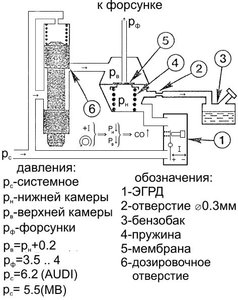

    Всё же возвращаюсь к схеме клапан в обратку нижних камер + 1 минута -60мА на ЭРГД. С резистором всё хорошо, но первое время, потом самоадаптация вмешивается и начинается, то зависание, то пропадание ХХ. Короче хрень полная.
    Вот что хотел спросить, на рисунке упрощёная схема. По ней получается что при подаче на ЭРГД -60мА он полностью ОТКРЫВАЕТСЯ, т.е. весь бензик упирается в мой клапан обратки нижних камер и всё в шоколаде. Или если наоборот он полностью ЗАКРЫВАЕТСЯ (может схема не правильная), то мой клапан до одного места...
    Спасибо за ответ!
