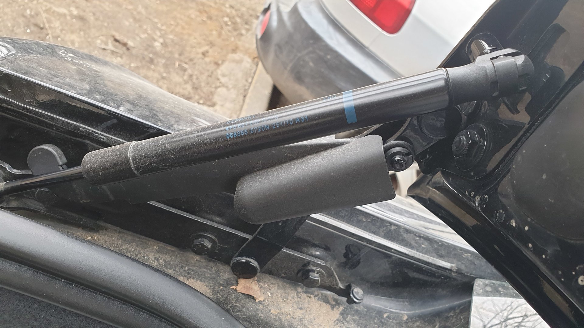

    Всем привет! Хочется открытия багажника полностью после нажатия кнопки на ключе или из салона. Но только отщелкивается. Газ и пружины стоят. Что не так?
  12. Эйван
    Эйван Живу я здесь
    27 янв 2018
    3.498
    Надо привод ещё.
  13. sunboy
    sunboy Завсегдатай
    16 фев 2012
    656
    a6/c7 2.0 tfsi 2017
    или просто поменять газовые штуки (забыл как называется)
    ему открытие нужно, а не закрытие
    тоже плохо открывалось особенно зимой
    1 штука вышла из строя - заменил, стало открываться

    привод с С7 пошел

    поменяли и стал опять полностью открываться?

    Странно. Видел видео рестовая машина. На петлях аморы и пружины. Открывается полностью.
