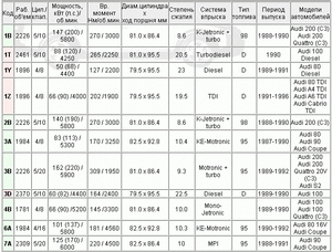

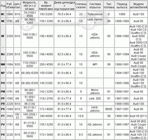

    А ещё нашел таблицу ( ну правда интернету сильно верить нельзя ) в которой указано что степень сжатия у NG и у 7А равна 10

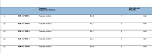

    По какому каталогу? Согласно ЕТКА номер пусть немного, но разные.
    Поршень в сборе для NG имеет номер 054107065 или 054107065H. Для 7A номер 054107065G.
