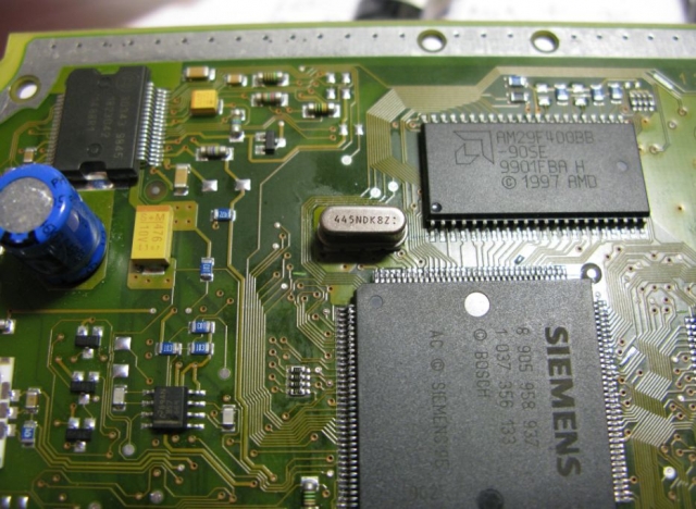

где бы взять кварц для ЭБУ ???

    кажись сломался...
  2. Trouble
    Trouble Живу я здесь
    6 ноя 2005
    2.635
    Audi 80/B3 (была)
    Если известен номинал, то в магазах типа Чип-Дип или Вольтмастер
    ....я даже думаю, что не обязательно, чтоб частота точно совпадала, можно попробовать что-то близкое... затраты небольшие
  3. Alex RR
    Alex RR Участник форума
    7 дек 2009
    104
    Раньше были NE, RU, PM.Сейчас Audi 80/B3 1,6 PP 91г.

    Процессоры разрабатываются на заводе под определённую частоту. Поэтому покупать надо точно такой же кварц.

    так я такой же и хочу - а где купить можна?

    В персоналках процы тож под определенную. Но это не мешает оверлокерам разгонять их. Тем более я не имел в виду значительное отклонение. Процентов на 10 +-... думаю, заработает. Не исключено, что и точь в точь найдется.
    Каталоги магазов смотрели?

    курил инет но по слову 445NDK8Z ниче не нашел

    Что то я сомневаюсь что это кварц.
    Искал тут: http://www.alldatasheet.com/view.jsp?Searchword=445N
    нифига похожего.

    может и нифига, а это кварц железе

    а ты с чего взял что он мертвый? Ты его ронял что ли? А если нет, то возможно сам генерато помер, а он, как я понимаю в процессоре?

    не ронял
    даже стучал по нему :)
    первые 15 минут работает, потом нет генерации.
    через некоторе время снова работает, но уже 5 минут и т.д. по нисходящей

    +1, кстати
    с чего б ему накрыться?

    попробуй найти описание проца. Мож там будет ч-н про кварц. Найдешь аналог и вкрячишь.

    ваше имхо - проц?

    я б начал с параметров питания, просмотра паек в лупу
    подожди еще спецов, мож точночто скажут

    питание норм, пайка в лупе. да и не бывает чудес с небес

    ты номер ЭБУ и версию софта в инете погугли. И на чиптюнере потом схему поспрашивай. Я искал даташит на проц - тоже нифига не нашел.

    у меня в тазу на сигнализации так же кварц загибался. 2 раза сигналка ловила клина, лечилась обесточивание. а потом совсем сдохла. пришлось лезть и вытаскивать блок. отец шаманил, я малость туп для этого)) цифроосциллограф показал отсутствие импульсов на генераторе. замена кварца все решила. так что с большой вероятностью может быть дохлый кварц.
    искать даташит на проц мало что даст. скорее всего закварцован генератор более высокой частоты. надо смотреть куда топают дорожки от кварца.

    вишь-ли... я тоже туп для более глубоких. чему папа научил - тому и радуюсь.
    потому поменять кварц по подозрению - могу, но не более.
    а очень часто оказывается что так и надо было :[:]||||||
