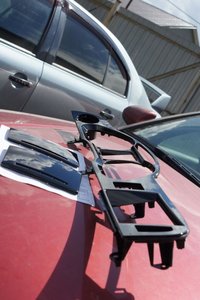

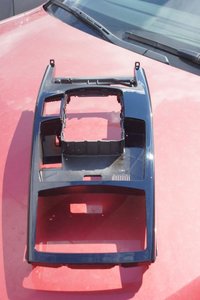

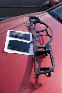

    если интересно завтра фотки выложу - мне знакомый покрасил, лежит сохнет. посоветовал пастой заполировать - косячки есть. если вид понравится - спрошу про технологию.
  6. pile619
    pile619 Живу я здесь
    12 июл 2006
    2.222
    Республика Крым
    A6Q/4F '05 BAT
    базовый черный цвет, лак . в лак добавил пластификатор - по картинке думаю не заметно, а по эксплуатации - пока не ясно
