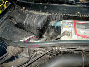

    Ответ: ГДЕ НАХОДИТСЯ ШТУЦЕР НИЗКОГО ДАВЛЕНИЯ КОНДИЦИОНЕРА?
    Заправляется через штуцер низкого давления находящийся под датчиком низкого давления, на рисунке он в кружочке. У тебя что-то похожее должно быть, а вообще то уже была эта тема :)
    у меня немного подругому . этот отсек занят кондеем , а аккумулятор стоит под седеньем.
    тема может и была, но поиск результатов не дал.
    Мне заправляли через штуцер который рядом с радиатором. андрей подскажи - это не так?Потому как фото я вижу с А4.
