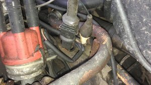

    Когда менял лямбду разница между четырехпроводной и трехпроводной была 100р, решил не мудрить со штекерами, выкинул старую, воткнул новую:)
    Подключение ниже. Однинарная клемма - сигнальный провод. Двойной разъем - подогрев

    Спасибо огромное, други! Фигня в том, что мне досталась крайне уколхоженная машина: генератор от ваза, вентилятор от ваза, радиатор печки от ауди, но какой-то другой, и когда мне сказали, что у меня выпускной коллектор от карбюраторной ауди без дырки под лямбду, я не удивился, а полез искать от инжекторной. По каталогом он должен быть один и тот же на SD и 3А, нашел на разборе от 3А и купил, он пришел, а в нем дырки под лямбду нет, начал смотреть схемы, а лямбда, оказывается, на SD стоит в катализаторе. Заказал пламегаситель на SD от фирмы ASSO (у меня там вообще труба вварена), он опять пришел без дырки под лямбду, подумал, черт с ним, можно гайку приварить, позвонил мастеру, а он мне говорит, что у меня лямбда должна быть без подогрева и стоять в выпускном коллекторе, ищи коллектор и покупай другую лямбду. Где найти такой коллектор хз и лямбда уже пришла трехпроводная, тоже заказанная по каталогам для SD. Сам полез искать разъем и действительно есть только один провод, подогрева нет и хз почему, причем этот провод висит справа от мотора, а не слева, как на фотках у Depape. Буду, в итоге, сверлить пламегас и ставить подогрев, как у Sergey74.
