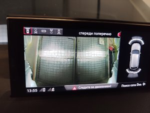

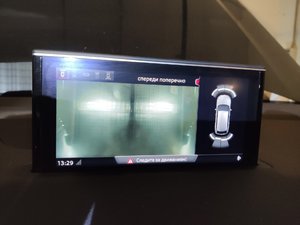

  16. going
    going Живу я здесь
    28 авг 2014
    2.441
    Q7 3.0 TDI 15
    Дошли руки до замены
    ДО
    После
    Илья1010 и MrDVP нравится это.
