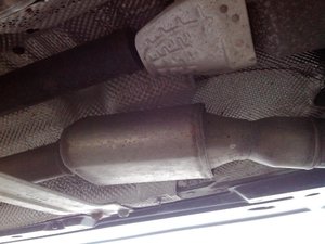

    В Ваге в модуле мотора группы 103-105 одни нули(no unit). На фото он? Номер 4f0131701r(4f0178ba) гугл выдаёт катализатор, не слова о ДПФ.

    Аууу, люди! Это номер сажевого или нет, и что в ваге нули значат в группе 104? Мне масло нужно заказывать срочно а я с допуском не могу определится.
  10. Ratkov
    Ratkov Старожил
    22 май 2008
    9.836
    A6 4F 2.7 TDI 2008
    Это дополнительный катализатор - сажевого у тебя нету 100%.
