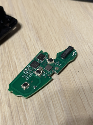

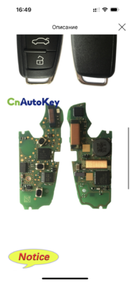

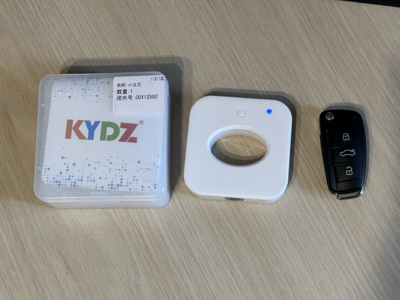

    На странице товара была фотография оригинальной платы ключа, но по факту пришла какая-то непонятная плата он некой китайской фирмы KYDZ. Ещё зачем-то положили катушку-программатор (так называемый МРТ-аппарат для мышей) для этого ключа, но она оказалось бесполезной (об этом позже). Написал продавцу, фотографию оригинальной платы убрали со страницы товара. Ладно, это не главное, главное, чтобы работало.

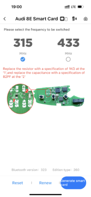

    Проверил частоту через vvdi mini key tool и да, 433 мгц есть! Но далее меня чёрт дёрнул попробовать воспользоваться присланным китайским программатором. По пути выяснилось, что специальной комбинацией ключ входит в режим "настройки" и подключается по блютузу к вашему телефону. У KYDZ есть специальное приложение, которое общается по блютузу с этим ключом. Оно мне сразу предложило на ломанном английском что-то обновить (фатальная ошибка!)
    Обновление заморозилось и выдало ошибку. С этого момента ключ окирпичился, частота пропала и какая-либо реакция на кнопки тоже!
    Продавец оказался общительным, в WhatsApp всё объяснил, оказалось, это приложение и программатор нужны только чтобы зачем-то поменять рабочую частоту ключа (их там 2: 315, 433). Но, как видим, эта процедура очень рискованная, поэтому заказывайте сразу у них ключ с правильной частотой и не пользуйтесь блютузом и прилагающимся программатором без крайней необходимости!
    Раскирпичить ключ из такого состояния можно только при помощи китайского программатора на андроиде (KYDZ smart key programmer) за 30 тыщ.
