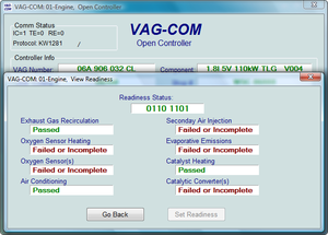

    Так вот после замены датчика ремонтники запустили некий цикл проверки работы всех исполнительных элементов и датчиков по движку, так называемая генерация кодов готовности (Readiness).
    Коды готовности, как мне пояснил менеджер ОД - это фактически замеренные и установленные диапазон допустимых параметров для текущего состояния двигателя (начальное конечное сопротивление цепей, мин и макс занчения показаний датчиков и т.п.).
    Во время этой генерации, которая происходит полностью в автоматическом режиме и длится примерно 10 мин, техник должен постоянно с силой давить на педаль тормоза, машина работает на различных оборотах.
    Результаты готовности можно посмотреть через VCDS, здесь проблем нет.
