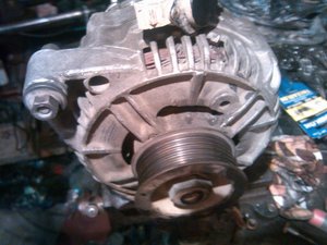

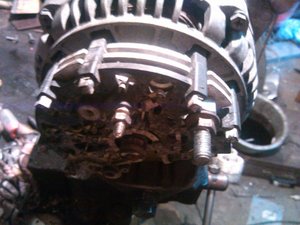

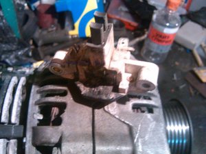

    Генератор работает нормально , подшипники без люфтов но терзают смутные сомнения чего то не хватает , и самое главное ни одного номера на гене нет .Нужен номер задней крышки по экзисту крышек 4 штуки :shock: может кто опознает по фото гену.

    Так никто и не опознал :confused:

    Мало фоток. Сколько "ушей" для крепления? Бывают генераторы с 3-мя и 4-мя парами "ушей". Потом, на дизель ставились либо 120 Ампер либо 140 Амперные.

    Генератор Bosch 120A
    0 123 510 028
    046 903 015F
    Это с АЕЛ.
    Подходит кстати с Вэ6 (AFB точно)

    С геной более менее понятно но вот какой номер крышки задней :shock: еще бы узнать , взял А 6 и вот теперь пытаюсь ее до ума довести .Начал с разборки двигателя ну и попутно все остальное привожу в порядок.

    046 903 193
    1125500527
    1125500148
