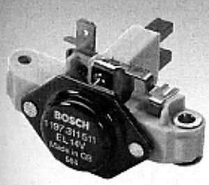

    Всем привет! Мужики, подскажите пожалуйста, у меня генератор BOSCH 0 123 510 028, NC->14V->65-120А, походу требует провести ТО (замену подшипников, щеток, токосъемных колец и т.д) Так как ехал на днях, дал по тапке и заметил, что приборка как то притухла малость, а уж потом заметил что и амперметр упал до 12в. Тут я понял что скорее всего щеткам кирдык, ну и стало очевидно, что пора все таки провести ТО генератору (подшипники и так уже давно просились на замену, ждал когда по теплеет малость).
    Подумал, подкину донора, закажу запчастюли и переберу. Но тут у меня малость затык.

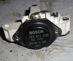

    Есть второй генератор BOSCH 0 123 510 061, NC->14V->70-120А
    Все идентично, но есть и отличия, на моем генераторе есть еще третий провод который подключается к реле зарядки (1 197 311 511), вот такое: 1197311511.jpg
    А на доноре нет такого, на нем реле зарядки без контакта, 1 197 311 236, такое:
    Вот и сам вопрос, зачем этот третий контакт, куда он идет и могу я поставить донора не подключая контакта?
    PS: Мое предположение, что он идет на амперметр, на приборку.

    походу это клемма для возбуждения обмоток торчит. сними таблетки с обоих генераторов и поверти в руках - что куда идет...

    Нет, нельзя. Иначе эбу двигателя "поймает" ошибку - 01117 Сигнал нагрузки клеммы генератора DF и введёт работу двигателя в аварийный режим. Пропадёт тяга.

    Спасибо, я уже вычитал на просторах инета, что этот провод как раз идет на ЭБУ, так сказать внешний регулятор напруги, по нему ЭБУ смотрит и корректирует напругу, если не хватает уменьшает за счет других потребителей.
    PS: Всем спасибо..
    PS: Но я все таки его поставил :D:D:D, с маленькой доработкой, припаял проводок в месте выхода контакта и вывел для подключения наружу, так как они по параметрам идентичны, разница только в отсутствии дополнительного контакта. Все пашет тьфу-тьфу-тьфу...
