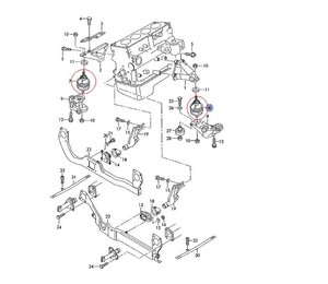

    разве их не ДВЕ(правая и левая) ?!
    номера 6 и 7
      50,1 КБ
      307
  4. WiNNER-S
    WiNNER-S Старожил
    4 апр 2006
    11.756
    8E-1,8TQ AVJ/0A3
    Гидроопоры две.
    Ещё есть передняя резиновая опора и задняя опора КПП.

    Дык пишу же-ПОДУШКИ а не ГИДРООПОРЫ.
    Вообще гидроопор может быть и 2 и 4-е , две на коробку +две на двигло и еще пара обычных резиновых подушек посередине...для 6-8целиндрового двигла. все определяется парой-акп(мкп)и двигатель.
    У вас две гидроопоры и две резинки+ отбойник на телевизоре.
