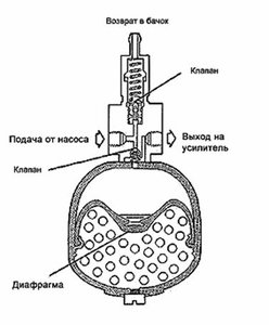

  2. pavel m
    pavel m Участник форума
    30 дек 2010
    483
    Ауди 100/45, 5 цил
    Возможно засорился или сломался редукционный клапан, который установлен в АД(клизме). Там от него шланг на слив лишней жижи в бачёк идёт.

  5. pavel m
    30 дек 2010
    483
    Ауди 100/45, 5 цил
    Ну так груша не разборная, значит под замену. Кстати трубку проверял не забита.
    Там давление не хилое пока груша заполняется всё нормуль, потом должен открыться клапан в груше и жижа пойдёт в бачёк. У тебя почему то это не происходит и рвёт трубку.

    В общем все собрал сегодня обратно, проблема я так думаю в износе тарелки клапана, на фото у нее одна сторона ровная вот на ней и были заусенцы которыми она цеплялась когда на нее иголка c другой стороны давила, но это только предположение , так как собрав все обратно получил третий разрыв той же трубки после того как завел. Разбирать больше ни чего не буду, последывательность такая: алюминиевый корпус штуцера который идет к бачку к самой груше просто напялен и завальцован, тонким диском пропилил болгарочкой люминь ровно до металла посадочного места,в пропил установив грушу вертикально бил отверточкой, так как другого помощника рядом не было, помогала супруга))). Снял когда корпус , выскочила пружина и тарелочка клапана, иголку выдул от туда через отверстие подачи жижи, дальше стоит другая тарелочка зафиксированная стопорным кольцом, вот с ним то промучился так и не осилив, стал собирать все обратно. Так как был сделан по окружности пропил, корпус укоротился где то на 1 сан., пружину тоже пришлось укорачивать ровно на три витка, диаметр самого корпуса там где клапан стоит 20мм, для опрессовки подошел пресс ключ с насадкой этого диаметра, жаль конечно что не получилось реанимировать, но отрицательный результат тоже результат)) Если в ближайшем времени не получиться достать грушу с трубкой которая к стате потеряла даже свои первоначальнве изгибы от того что ее варили, то буду двигаться в сторону вакуума, и еще у меня время посещения инета ограниченно , если не затруднит бросте сюда ссылочку по переделке на вакуум, Выкладываю все фотки который сделал, и на время прощаюсь:hi:Все время вышло я позже фото выложу)))
